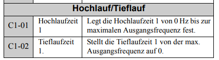

Rampe auf 50 s verlängert?
Verstehe ich das richtig? Die Rampe wird über die Zeit definiert, in der sie ablaufen soll und nicht über die Anstiegs-(/Abfall-)Geschwindigkeit, die sie produzieren soll? Das kann ja abenteuerlich werden ... ;)
Die "Rampe" heisst bei Yaskawa "Hochlaufzeit" bzw. "Tieflaufzeit" zumindest in der Doku, die ich grad auf die schnelle rausgekramt habe.
Genau diese Parameter (C1-01, C1-02) habe ich auf 50 sec gesetzt.

Mich irritiert jetzt noch die HochlaufZeit von 0 Hz auf max bzw. die TieflaufZeit von max auf 0 Hz. 0 Hz ist alles, was unter 20 Hz liegt?
Braucht der Motor tatsächlich 20 s, um aus dem Stand auf 20% zu beschleunigen? Denkbar. Und zum Austrudeln von 20% auf Stillstand auch 20 s.? Auch denkbar.
