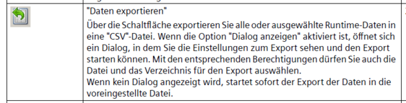

Im OnlineTrendControl kann man nen Button aktivieren, über den man csv exportieren kann...

Sollte auf jeden Fall gehen. Also am schnellsten nen neues Bild erstellen, nen OnlineTrendControl einfügen, die richtigen Variablen anbinden, den Button freigeben.
Nicht so ganz PCS7 konform, aber geht so, und übergangsweise eh keine Problem.

Ich habe versucht, eine Online Trend Kurve zu erstellen.
Soweit habe ich das System hoffentlich auch verstanden.
Jetzt wollte ich einfach mal eine Temperatur anzeigen lassen.
Jetzt hänge ich bei der Variablenkonfiguration fest.
Ich wollte die PV_Out#Value verknüpfen und erhalte diese Meldung
Siehe Bild.
Was mache ich falsch?

Nee, im TagLogging vom PCS7 (WinCC) legst Du die Variablen an, welche archiviert werden sollen. Die werden dann zyklisch z.B. alle 10s archiviert solange die PCS7 (WinCC) Runtime läuft. Im OnlineTrendControl kannst Du Dir die Kurven anschauen und die Daten exportieren...

vielen dank für den Tipp. Aber ich habe keine Archivdaten.
Ich habe jetzt die PV Out separiert, den Value in eine Variable in einen neuen DB geschrieben.
Den DB muss ich ja sowieso anlegen, um später mit dem OPC UA Server zu arbeiten, wenn ichd as richtig verstanden habe.
Danach konnte ich wenigstens die Variablenanbindung ohne Fehler durchführen.
Jetzt zeigt mir das Online Trend Fenster auch eine rote Linie an und das EXPORTIEREN in eine CSV Datei klappt auch, zumindest wird eine dort gespeichert wo sie soll.
Was jetzt noch nicht richtig ist sind die Werte. Die Temperatur ist ca 21 Grad und das zeigt auch der Value im Testmodus an. Die rote Kurve bleibt aber sturr bei NULL.
