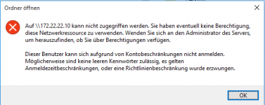

@Ralle:
Ich habe mal mit dem Explorer der TIA VM auf die PLCSIM VM zugreifen wollen:
Ich suche mal an dieser Stelle weiter...
P.S. Das wars auch nicht. Ich komme jetzt per Explorer jeweils auf das andere Dateisystem... :(
