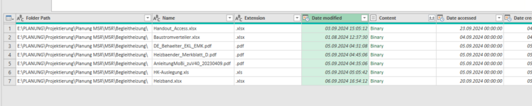

Für die wo es interessiert.Mit Excel Power Pivot kann man Verzeichnisstrukturen mit ein paar klicks importieren.
Danach hat man schon die Filter setzen und sortiern.Falls man was suchen muss.
Ab Excel 2016 geht es, glaube ich.Geniale Sache.Vielleicht schon bekannt?
Daten->Daten abrufen->aus Datei->Aus ordner-Transformieren.
Sieht dann in etwa so aus.Die Spalten muss man sich noch hinschieben und unnötiges löschen.
Es geht hinten noch weiter mit Daten.Aber alles braucht man nicht.
