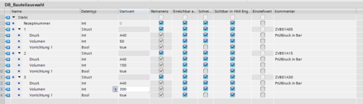

Hi. Ich bräuchte mal Hilfe bei dem Durchsuchen von einem DB. Irgendwie steh ich auf dem Schlauch....
Ich habe 78 Prüflinge, die mit unterschiedlichen Werten geprüft werden müssen. Welcher Typ Prüfling in der Maschine ist, bekomme ich von extern als INT Wert mitgeteilt.
Als SPS ist es eine 1214C, und Programm wird mit TIA V19 erstellt.
Auf Basis dieser INT Zahl würde ich gerne einen DB durchsuchen (Struktur siehe Bild) und die Werte Druck, Volumen und Vorrichtung im PLC Programm weiterverarbeiten (Volumen wird als Sollwert für Vergleicher mit IST genommen, Druck als Einstellwert für ein Propventil etc.).
Ich könnte auch 78 Vergleicher nehmen, und dann mittels Move Befehle die jeweiligen Prüfwerte aus dem DB nehmen und in neue Variablen zum weiterverarbeiten schreiben, oder mir 78 einzelne DB´s anlegen damit ich eine genaue Zuordnung habe.
Aber eventuell gibt es ja eine komfortablere Möglichkeit das ganze zu realisieren?
Programm ist im FUP gemacht und eine FUP Lösung wäre gut , zur Not würde auch ein SCL Baustein gehen.

Danke euch. Ein Array of Strukt?
Sprich ich bekomme eine 20 per INT rein, und dann eine For Schleife in dem DB bis ich den Array[20] gefunden habe? Wie komme ich dann an die Werte innerhalb von [20]?

Du legst dir idealerweise einen Datentypen an (Udt) und rufst den als Array auf, das Struct kannst du dir dahingehend sparen.
In die Udt kommen dann deine Variablen Druck, Volumen, Vorrichtung

Du bekommst ja schon einen Wert übergeben vom Prüfling, also musst du quasi nichts suchen sondern nur diese Variable, in welcher die Nummer deines Prüflings steht als Index benutzen..
Die For Schleife kannst du streichen..
Aus DB_Bauteilauswahl.1.Druck wird dann DB_Bauteilauswahl[VariablePrueflingsnummer].Druck
Du kannst auch eine Konstante für deine Arraygröße verwenden, diese kannst du in Variablentabellen anlegen, da gibts oben rechts einen Reiter für Konstanten.
So wird dann aus Array[0..20] einfach Array[0..KONSTANTE_ARRAY_GROESSE]
Nicht vergessen Arrays mit 0 zu beginnen, um keinen Fehler zu erzeugen falls die Variable mal eine 0 liefert. Am besten das Array so groß gestalten, wie höchste anzunehmde Zahl sein kann..
Auf den Weg mit dem UDT hätte ich auch drauf kommen müssen. Hab das vor 2 Jahren genauso beim Unified Lehrgang gemacht. War exakt das selbe zu machen mit dem Anlegen und Auswählen wenn man da was animieren will. Manchmal hängt die Festplatte eben.
