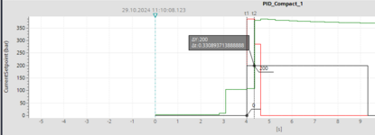

Diese Totzeit musst du überwinden bis ein Druck überhaupt ansteht.
Wie lange geht das?

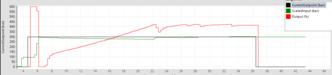

Ich habe im Ventil selbst (also nichts in der SPS) die Ramp_up Funktion mal auf 1.5 Sek gestellt, aber dem Regler in der SPS nichts davon mitgeteilt. Es sieht besser aus:
ich kann am Ventil selbst eine Rampe beim "Öffnen" Einstellen, von 0.1-99 sek. Eventuell kann ich es damit schon verzögern. Könnte halt nur den Regler noch mehr durcheinander bringen.
Dem System durch die Rampe direkt am Ventil etwas mehr Trägheit zu verpassen könnte bereits zweckmäßig sein...
...wie in deinem Trace sichtbar.
Reicht dir das schon um in deinem Soll-Zeintfenster auf Solldruck zu kommen?

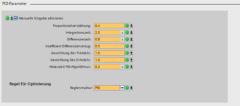

Hier die eingestellten PID Parameter:
0,3s Abtastzeit ist vllt etwas viel.
Für ne Temperaturregelung wäre das okay, aber Druck würde ich vllt mal mit 10ms ansetzen & dann schauen ob ich gröber werden kann.
Ansonsten kannst du die Dynamik des Proportionalventils nicht wirklich ausnutzen und reagierst frühestens nach 300ms auf eine Wertänderung.
0,33 Sek. bei uneingestellter Rampe im Ventil.
Stammt der Trace von dem Regler mit 0,3s Abtastzeit?
Ja, der Trace ist von den 0,3s
Schalte mal die Anzeige des Messpunkte in deinem Trace ein.
Damit markiert die Ansicht die einzelnen Datenpunkte aus denen die Aufzeichnung besteht.
Ich vermute mal in deinem ersten Trace ist zwischen "Stellgrad auf 100%" und "Istwert auf 400bar" lediglich ein Datenpunkt.
Richtig?
Und dein Trace war vermitlich aus dem Inbetriebnahme-Wizzard, richtig?

Ich mache dir später den Trace, bin aktuell gerade nicht an der Anlage. ;-)
Passt schon, dann lag ich mit meinem Gedanken vorhin schon so etwa richtig.
In deinem Fall hat der Regler gestartet, ist auf 100% gegangen & bei der nächsten Neuberechnung des PID-Algorythmus war er schon über Sollwert.
=> Er hatte also gar keine Chance den Istwert an den Soll ranzuführen, da der Prozess schneller als der Regler war.
Kurz aus der TIA-Hilfe zur PWM-Begrenzung:
In deinem Fall waren die 300ms bezogen auf (2).
Mit (1) ist gemeint wie oft dein PID_Compact Baustein aufgerufen wird, also die Zeit des Weckalarm-OBs in dem der Regler läuft.
(2) ist der unterste Parameter in deinen PID-Parametern, welcher immer ein ganzzahliges,vielfaches von (1) ist.
Da du direkt mit dem Stellgrad auf das Ventil gehst, kannst du (2) = (1) setzen, also bei jedem Aufruf des Bausteins auch den PID-Algorythmus neu berechnen.
(2) > (1) bräuchtest du nur, wenn du die PWM-Ausgänge des Reglers nutzen wollen würdest (was hier nicht der Fall ist).
Je schneller du die Abtastrate einstellst, desto feiner kann der Regelalgorythmus den Istwert nachführen bzw. seinen Stellgrad anpassen.
Ich empfehle hier zu prüfen wie schnell du den Weckalarm-OB mit den Reglern laufen lassen kannst, ohne die Zykluszeit für das restliche Programm unzulässig in die Höhe zu treiben.
