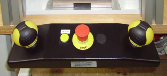

Würde mich mal interessieren, welcher Hersteller das ist, kann aber verstehen wenn du es nicht verraten möchtest
. Oder gerne per PN
Wie einige schon richtig erwähnt haben: An die Nachlaufzeit denken und sichere Geschwindigkeit fahren. Das muss definitiv sichergestellt werden. Was bringt der Abstand von 10m, wenn der Rührer 1500 1/min dreht und dann frei ausläuft?
Um wirklich sicher zu sein: Drehgeber dran und mit z.B. nem PNOZ S30 ne Drehzahlüberwachung realisieren, die abschaltet, wenn die Drehzahl im Tippbetrieb zu hoch ist.
