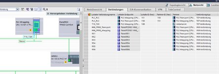

Da es ein und dieselbe CPU war kann es daran nicht liegen. Irgendwas in meiner Konfiguration "verbiegt" die X2-Schnittstelle. Allerdings ist das kein Problem wenn die Master-PLC direkt mit meiner CPU verbunden ist.
und hier noch die Parameter der statischen Verbindung.
Die Partneradresse ist eingetragen weil es bei dem anderen Test (Projekt nur mit Verbindung) so funktioniert hat

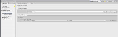

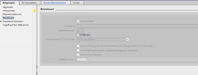

Wenn ich die Beschreibung der CPU lese, sind die beiden Schnittstellen etwas unterschiedlich. Ob es daran liegt???
Techn. Daten
Wenn dann das Zeil 10.255.11.34 ist dann denkt der SPS (zurecht) das dies über X1 erreichbar ist und kommt nicht auf die Idee den Router/Firewall über X2 zu versuchen.
Keine Ahnung was sonst noch so über X1 angesprochen werden soll, aber die Netzmaske sollte 255.255.0.0 oder noch kleiner werden.
aber die Verbindung ist eindeutig über X2 angelegt und zwischen X1 und X2 gibt es keine Verbindung.
Ich fasse es nicht. Genau das hat das Problem gelöst. Ich bin davon ausgegangen das X1 und X2 komplett getrennt sind.
Da ich die IP und Subnet-Daten vom Kunden bekommen habe, hat er es anscheinend auch nicht verstanden :)
Ich danke allen, die sich des Problems angenommen haben
