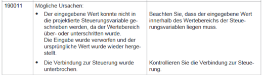

also ich habe jetzt endeckt das ich den fehler 190011 beckomme wertübernahme nicht möglich.
aber die verbindung sollte stehen

jedenfalls habe ich gerade die konfiguration geändert vom HMI, nun nutzt es auch die MPI Schnittstelle, was aber keinen Einfluss hatte.
ich beckomme immer noch den fehler
